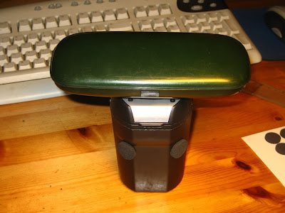

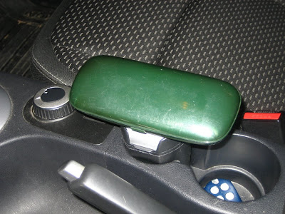

Estaba casado de montar numeros cada vez que me tenia que cambiar de gafas en el coche , despues de darle muchas vueltas a como hacer un soporte para las gafas , me he puesto manos a la obra y ya está.
Compre un cenicero en Norauto por 3.5€ y con un estuche de gafas viejo me he hecho un soporte.
El proceso ha sido :

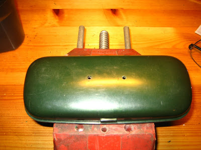

* Hacer dos taladros de 1.5mm en la tapa del cenicero.

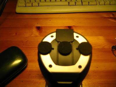

* Pegar 3 pies de gomaespuma antideslizante en la tapa dejando a la vista los taladros.
* Hacer dos taladros de 3.5mm en la base del estuche de gafas
* Con dos tornillos para chapa de 3mm fijar el estuche al cenicero
* Pegar 4 pies de gomaespuma antideslizante en los laterales del cenicero para que no baile en el agujero del coche.
Las pruebas gráficas , alguna no ha salido demasiado bien.
Ahora solo me queda comprar un estuche de gafas nuevo y montarlo.
