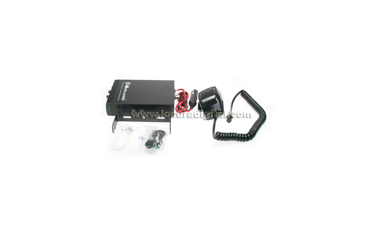

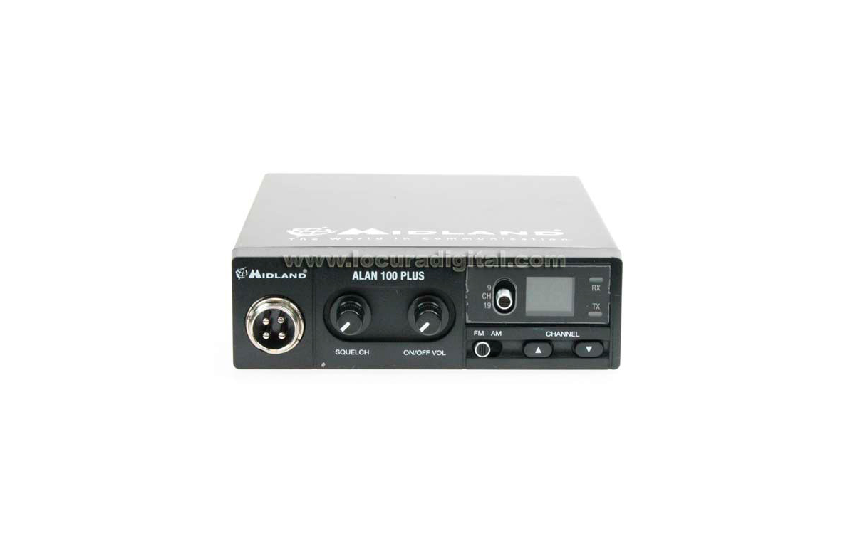

Ya tengo emisora....y ahora que hago????
« en: Octubre 08, 2010, 15:17:26 pm »
Pues eso que ya tengo emisora...pero no se si funciona  :smiley:, digo yo que habra que probarla  :ggrin: :ggrin:
Saludos.
PD:se de una que so lo pasara pipa dandole a la sin hueso.

Re: Ya tengo emisora....y ahora que hago????
« Respuesta #1 en: Octubre 08, 2010, 15:42:10 pm »
Esta muy chula,,,,, pero, me da que???? :-\
mirate en los papeles la potencia de salida..
Creo que en AM solo tiene  1Watio, lo suyo son los 4Watios de siempre...
La banda que mas se usa es AM......   yo me lo miraria, no sea que te metan gato por liebre..........

Vamos no me jodas... si se la pedi de 4w en am/fm... ya mirare cuando llege a casa... para que te hagas una idea es la misma que tiene vikingol200...luego la miro...y haber que pasa

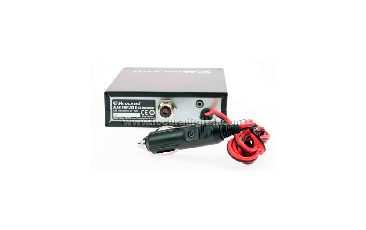

Sientoi decepcionaros a los dos.......... :-\
VikingoL200, este tema tu lo tienes fresco de hace poco, y ya sabias que no daba la potencia de 4wt de salida.....
te paso la misma inf que te di en su momento;
 Generales
 Canales 40 AM/FM
 Frecuencias 26.965 - 27.405 MHz
 Tensión de alimentación 13.8 Vcc
 Dimensiones 180x125x38 mm
 Peso 950 g
 Receptor
 Sensibilidad >1µV para 20dB SINAD
 Potencia salida de audio max. 4.5W @ 40hm
 Distorsión audio <8% @ 1 KHz
 Consumo 250 mA
 Transmisor
Potencia de salida 1W AM - 4W FM
 Modulación AM: 90% - FM 2KHz
 Consumo 1100 mA
Rul, no te preocupes mucho por ello,,,,solo lo notaras si estas entre edificios!! que no es tu caso verdad?? jejejee
ya te dejare un dia de estos el medidor para que puedas comprobarlo y medir bien las estacionarias.... no sea que quemes los finales de la emisora!
un saludo,
Broadway

jajaaj poca ciudad va a pisar esta....hoy la probe...como mi hermano se ha comprado otra igual, pues hoy las hemos probado y funcionan genial,, para lo que yo quiero sobrado... sobre lo de las estacionarias ni idea de que es eso.. ya me dijo miguel que tu le pusiste a punto la suya.. pero ni idea de que es.
mempal a mi me costo 80€ con el iva, y si te la envian  a casa los gastos de envio creo que son 8€ mas, la mia es esta  pincha aqui

Os dejo un enlace de las Midlan 100 plus y la version de 1W en AM, que es la Euro.
http://www.cte.it/product_detail/8635/Alan_100_Plus.ars
Tom.

No se bien cual es la mia... pero al chico de la tienda le preguntemos y nos dijo que tenia 4w,,, ademas en la caja pone 40ch  4w am/fm,,, en los papeles no especifica mucho... simplemente que potencia de salida 4w, pero me reitero en lo dicho,, para el uso que le dare tengo suficiente...y no te digo nada la mujer como le a cogido el rollo al ptt. :laugh: :laugh:

Yo compre la misma en locuradigital y va de coña. Por lo que vale le pongo un 10.
