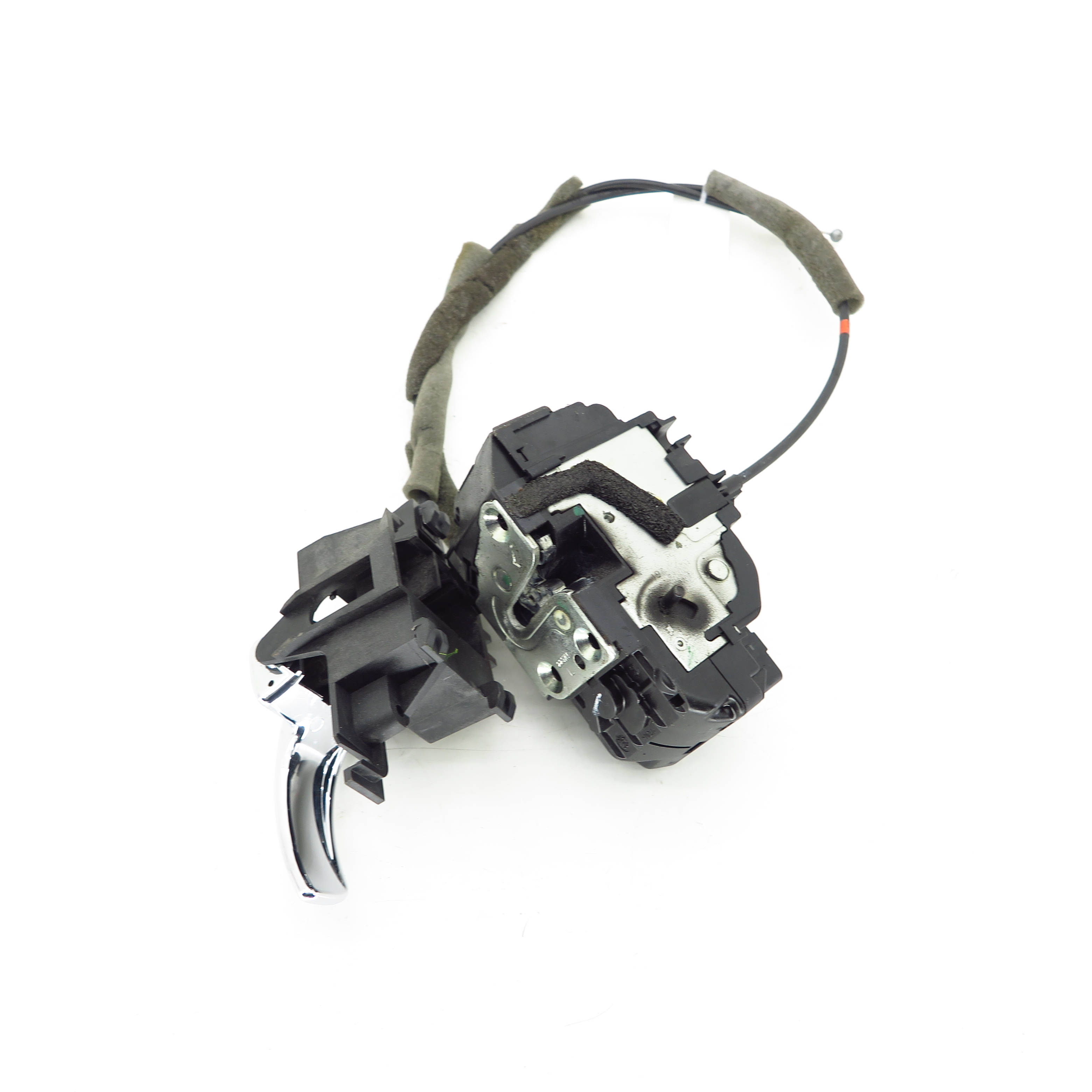

« Respuesta #4 en: Agosto 05, 2018, 23:05:26 pm »
Cuando sucede eso, es que el motor de la cerradura este mal, no te quedara otro remedio que cambiar el conjunto de la misma.
En esta imagen que te he puesto como ejemplo, aparece con la manecilla interior porque es de un desguace, normalmente no se vende así, no la trae en el conjunto.
