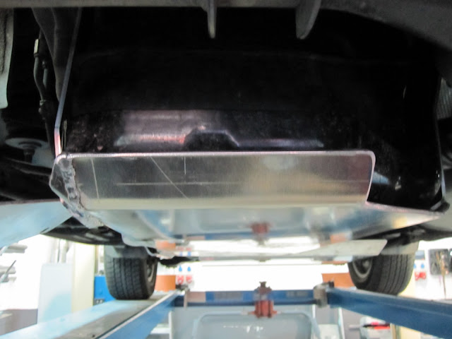

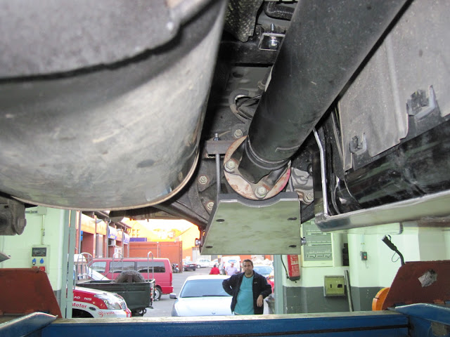

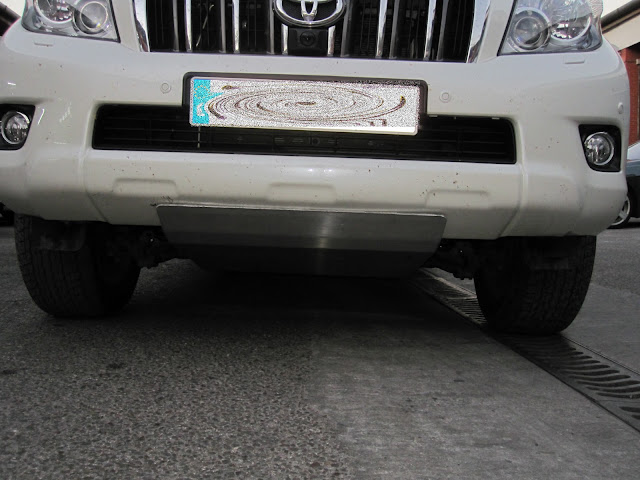

Os pongo unas pocas fotos ya que no puedo poder el diseño del subchasis ya que el preparador se lo ha currado MUCHO y no quiere que se lo copien como es normal. Como veréis tiene detallessssssssssssssss :rolleyes:
El patín empieza arriba para proteger el parachoques platicorro

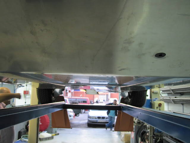

Evidentemente es completo:

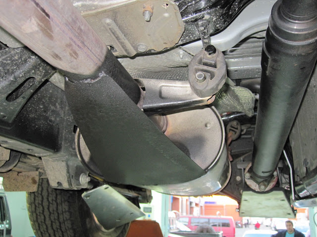

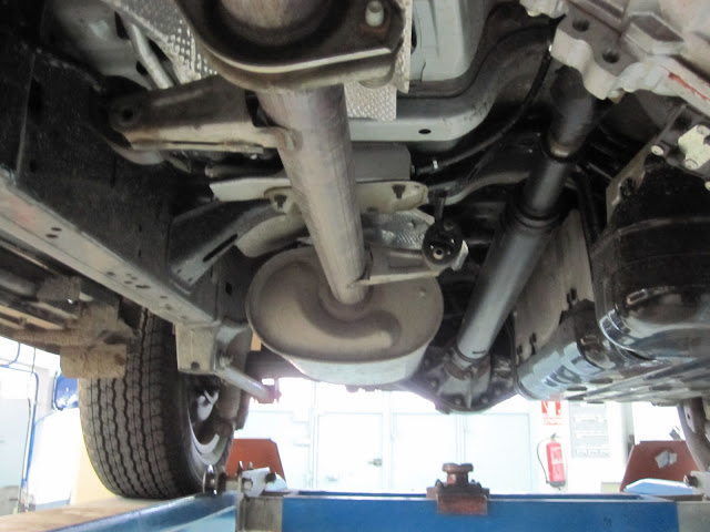

Tiene patines hasta en el tubo de escape:
Y el diferencial trasero:

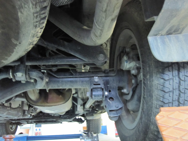

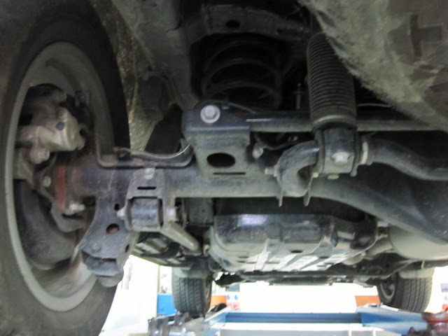

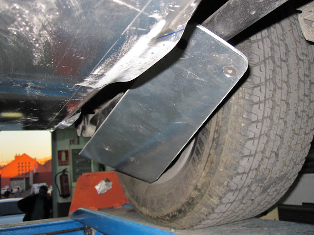

Y claro esto para los amortiguadores traseros:

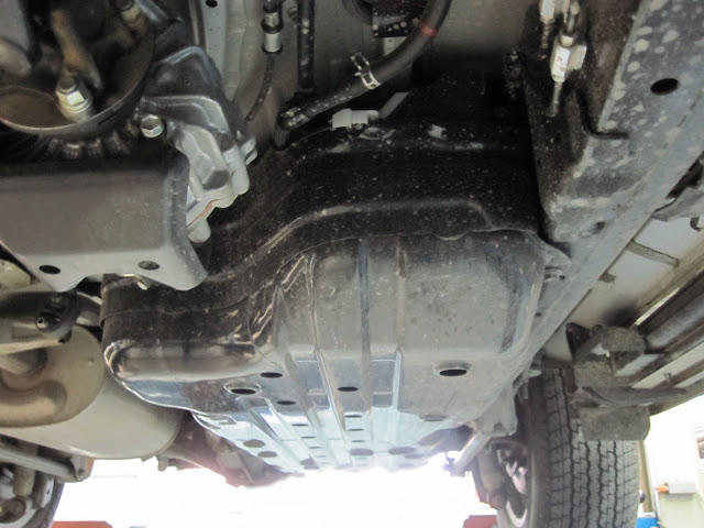

Y esto un pequeño detalle del depósito de gasolina con un pequeño patín para que no enganche parcha atrás.

« Respuesta #7 en: Octubre 21, 2010, 20:21:17 pm »
y te ha ganado mucho peso esta muy guapo el de los amortiguadores no me conbenzemucho esta muy cerca de la rueda o me da la sensacion si al gun dia le das un golpe y se mueve hacia la rueda puede amargarte la ruta no por lo demas esta muy guapo
Re: Nos hemos blindado!!!!
« Respuesta #8 en: Octubre 21, 2010, 21:45:40 pm »

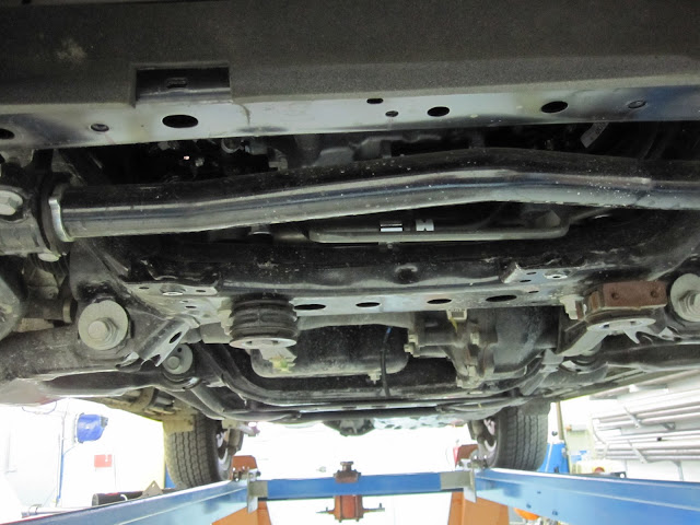

Eso lo llevan los de competición  :rolleyes: :rolleyes:. Es por la suspensión y la barra que llevan los kdj. Si haces que toque es que has roto ya que esa chapa se mueve con la suspensión  :wink: Mira como es si la protección:
La protección se desplaza con la barra, creo que se llama panhard o algo así  :rolleyes: los tecnicismos y yo  :-[
Para los curiosos aquí se ve parte del KDSS que controla la estabilizadora para hacer que estire y controlar balanceos  :ggrin:

me gusta bastante,pero, no podras cambiar de medida de neumaticos a no ser que uses separadores, bueno, cuando te metas en barro bien, me cuentas si por la parte de arriba de los patines de amortiguador no queda ninguno, aparte esta cogido en la tiranta inferior, la panhard esta en tu choche junto al escape y va desde el chasis al eje.

Entonces como se llaman esas barras.  :huh: :huh:

« Respuesta #12 en: Octubre 21, 2010, 23:24:06 pm »
Pues a mi ya me conoces, tan franco como siempre.
Esas protes no te van a dar mas que problemas.
¿Tu coche tiene DPF?
Pues este, esta pensado para ser refrigerado por el aire que circula por los bajos, si el proceso de calentamiento, no es el adecuado tendras problemas con el DPF.
Y empezaras con problemas igual que con el Path.
Fijate en la foto del Path, el tubo de escape esta a la vista. ¿Porque?
Tom
Desconectado Toñin
  • Mensajes: 142
« Respuesta #13 en: Octubre 21, 2010, 23:30:01 pm »
Y ya que lo llevaste al taller y tienes que homologar y todo no aprovechaste a poner un winch?
Charro cacharro
socio AUTT: 04171
« Respuesta #14 en: Octubre 21, 2010, 23:47:30 pm »
Tom
¿donde ves ese problema en este coche?  :rolleyes: los bajos no se perecen en nada...
Mirar que sujeción para el escape
