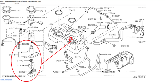

buenas tardes foreros, alguien puede decirme donde esta la bomba de combustible de un xtrail t30 2.2 Di 2001? no esta dentro del deposito como otros modelos, ni por debajo del deposito. solo me queda desmontar el deposito, a ver si esta encima. pero antes queria saber vuestra opinion ya que es complicado desmontarlo. gracias.

deduzco por las imagenes de la bomba que va exterior al deposito, si has verificado todo el circuito de combustible y no has visto nada parecido solo queda mirar donde dices encima del deposito, igual hay un acceso a dicha bomba sin desmontar deposito, osea por debajo de asiento trasero o maletero, desconozco donde va situado el deposito, es por orientarte.

gracias navarav6, he seguido todo el circuito y no se ve nada hasta el filtro,  también he mirado asientos traseros y maletero y no hay ningún acceso salvo en los asientos  los dos aforadores que solo llevan sensor del nivel de combustible, me va a tocar desmontar deposito  :enfadado1:

Espero no llegar tarde y que no hayas desmontado. Según el MICROCAT de Nissan  https://nissan.epc-data.com/x-trail/t30/6535-qr20de/engine/172/17042/

Jmnamfus gracias por el esfuerzo pero ese esquema no es de mi modelo, en el depósito solo hay dos medidores de nivel l de combustible, el principal y el auxiliar. Antes  de desmontar depósito he hecho una consulta en la página de recambios que suelo usar para pedir piezas y con el número de chasis me  han resuelto la duda. Mi coche no tiene bomba de combustible 😵. Es el t30 pero el modelo japonés, el  2.2 di. La mayoría son dci . Por eso no encontraba nada en internet. Gracias de todas formas por la ayuda.

Efectivamente,  el T30 diesel no lleva bomba de combustible electrica en el deposito, ni en el exterior, solo la llevan los gasolinas.
El diesel solo utiliza la bomba mecánica de alta presión que tiene el motor... la de los inyectores de toda la vida.
